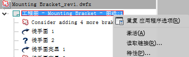

在 Inventor 中打开标记的 DWF 文件时,树视图将显示每张标记的工程图纸及其关联的标记。在标记浏览器中,可以选择单个标记。您可以查看它们的状态和其他详细信息,例如标记的创建者、创建标记的日期和时间,以及与标记关联的任何注释。
“打开”。

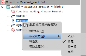

标记浏览器将在树视图中显示标记集。审阅标记后,可以更改它们的状态并添加注释,这些信息将与标记一起保存。在标记浏览器中,可以在标记上单击鼠标右键,以更改标记状态并显示“标记特性”对话框。
Inventor 将对标记状态的更改以及添加的注释自动保存在 DWF 文件中,重新发布文件时,将包含这些更改和注释。也可以通过在标记集节点上单击鼠标右键,然后单击“保存标记历史更改”来保存标记更改。
