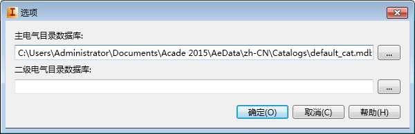

定义二级电气目录数据库
浏览到可选的二级目录数据库,然后选择一个数据库。
  1. 如果 Electrical Catalog Browser 未打开,请单击“部件”选项卡 “零部件”面板 “放置”下拉列表 “Electrical Catalog Browser”
  2. 单击
  3. 单击“二级电气目录数据库”编辑框旁边的浏览按钮。
  4. 找到要用作二级目录数据库的电气目录数据库,然后选择该数据库。
  5. 单击“确定”。
  6. 如果希望 Electrical Catalog Browser 搜索二级数据库,请选择“搜索数据库: 二级”。
注: 目录数据库必须遵循预定的目录数据库结构
