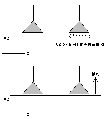

当您定义约束的浮动时(例如,基于 Z 轴的方向 UZ+ 浮动),还可以确定每个约束的弹性基本系数 KZ。只能为所定义的浮动方向的相反方向(即 UZ-)确定弹性基本系数。参见下图:
