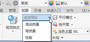

三个视觉预设提供了快速更改模型视图显示的方式。
“外观”面板访问这些预设:

下面介绍了每个预设使用的值:
“渲染质量”预设最适合最高质量的查看和场景渲染。
“高质量预设”用于为造型任务提供更好的视觉体验。
