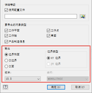

JT 文件导出选项
使用配置文件
选中此框可使用包含“输出”部分的导出设置的预定义文件。如果默认导出选项未提供所需结果,则可以使用此文件来控制详细等级和其他设置。例如,可以调整弦详细等级值以影响较大的特征,调整角度详细等级值以影响较小的特征。
注: “产品制造信息”复选框不适用于部件。
您可以在 [驱动器]:\Users\Public\Documents\Autodesk\Inventor [版本]\Samples\Translation\[语言] 中找到样例 CFG 文件
配置文件支持修改以下区域:
  • 边界和面:
    • 边界和面:includeBrep = true,includeGeom = true
    • 仅边界:includeBrep = true,includeGeom = false
    • 仅面:includeBrep = false,includeGeom = true
  • 边界类型:
    • XT 边界:autoXtBrep = true
    • JT 边界:autoXtBrep = false。注意:JT 边界类型需要版本 10.2 或更低版本。
  • 结构:(仅适用于部件)
    • MONOLITHIC:structureOption = "MONOLITHIC" 提示:该部件存储在单个 JT 文件中。
    • PER PART:structureOption = "PER_PART" 提示:该装配层次存储在单个 JT 文件中,每个零件都作为一个 JT 文件存储在子目录中。
    • FULL SHATTER:structureOption = "FULL_SHATTER" 提示:每个部件零部件都存储在唯一的 JT 文件中。
  • 版本:示例,版本 8.0 写为 JtFileFormat = "80",版本 10.5 写入为 JtFileFormat = "105"

输出
选择输出选项。
边界类型
如果选择 10.3 及更高版本,则“JT 边界”不可用。
版本
选择要导出的文件格式版本。
结构
仅适用于部件。指定适用于所导出文件的生成文件的结构类型和数量。请参见上述配置文件选项中每种类型的说明。
