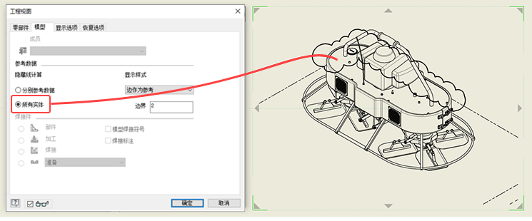

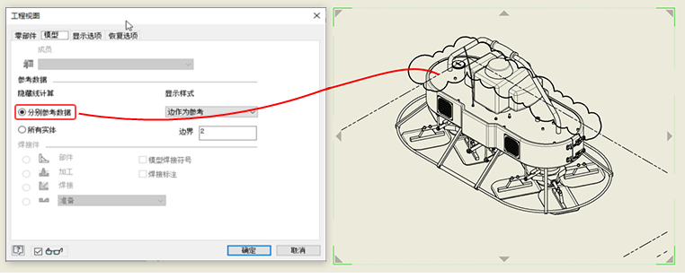

参考数据
隐藏线计算指定是否将用于显示隐藏线的参考数据与模型数据一起计算。
  • 分别参考数据 - 不计算用于显示隐藏线的参考数据,且参考数据透过模型数据可见(请参见修订云线内部)。
  • 所有实体 - 计算用于显示隐藏线的参考数据和模型数据,并且参考数据被模型数据隐藏(请参见修订云线内部)。
