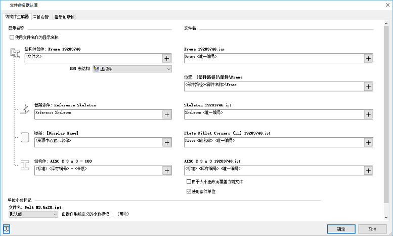

如果在值框旁边显示警告图标,请查看消息提示和命名方案以了解潜在问题。例如,使用索引编号而不是唯一编号可能导致重复的文件名。
在预览中值框上方显示的数字仅为示例,不是实际数字。
自定义左列中的条目以配置“显示名称”。自定义右列中的条目以配置文件名和位置。如果希望文件名显示在浏览器中,请选中“使用文件名作为显示名称”复选框。
在值框中单击以在名称中指定属性放置,单击 + 以查看可用选项列表,然后选择一个或多个列出的条目。单击列表中的“重置”选项可恢复值框默认值。
若要更改默认小数标记,请从“单位小数标记”下拉列表中选择小数标记。
展开“位置”以指定“部件路径”、“工作空间”或“用户路径”。
选中“使用部件单位”以使用在部件中指定的单位。清除选择可使用模板单位。
