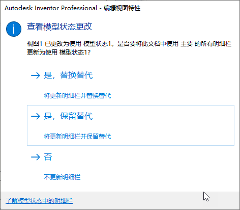

关于模型状态中的明细栏
明细栏参考模型状态,并且可以在多张图纸上共享。当您编辑视图并更改源模型状态时,参考原始视图模型状态的明细栏会受到影响。
系统会显示一个信息框,以便您决定如何处理明细栏。
- 是,替换替代:如果您希望明细栏参考新模型状态 BOM 表并放弃现有替代值,请选择此选项。
- 是,保留替代:如果您希望明细栏参考新模型状态 BOM 表并继续使用现有替代,请选择此选项。
- 否:如果您不希望更改明细栏,请选择此选项。
