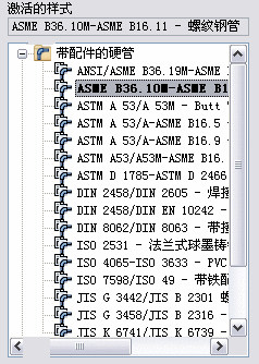

第一次打开“三维布管样式”对话框时,浏览器列表将自动展开至激活样式的位置。显示的激活样式取决于当前的三维布管环境。激活样式将显示在样式浏览器上方的一个只读输入框中。还将在浏览器列表中以粗体亮显。

可以通过样式浏览器访问所有已定义样式的列表。您可以使用该列表选择一个或多个样式,然后单击工具栏上的命令以执行各种操作。也可以在某个节点上单击鼠标右键以显示带其他选项的关联菜单。
