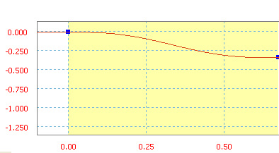

    线性、 三次方、 摆线、 谐波、 修正正弦、 修正梯形
    定义曲线的点的坐标 (X1, Y1) 和 (X2, Y2) 和/或为“斜度”输入一个值以设置直线的平均斜率。可以通过输入扇区起点和终点的坐标,或通过输入扇区起点的坐标和平均斜率来定义曲线。

    摆线为正弦/余弦的斜坡函数。
    具有 -50 in/s 平均斜度的摆线斜坡函数图像。

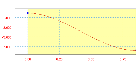

    谐波为正弦/余弦的斜坡函数。
    具有 90 in/s 平均斜度的谐波斜坡函数图像。
    修正正弦为正弦/余弦的斜坡函数。
    具有 60 in/s 平均斜度的修正正弦斜坡函数图像。
