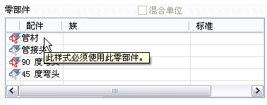

零部件表为要查看或创建的样式列出了基本的零部件集。符号指示该零部件是可选的还是必需的,以及该零部件是否存在任何问题。将光标停在符号上方时,将显示描述信息。
