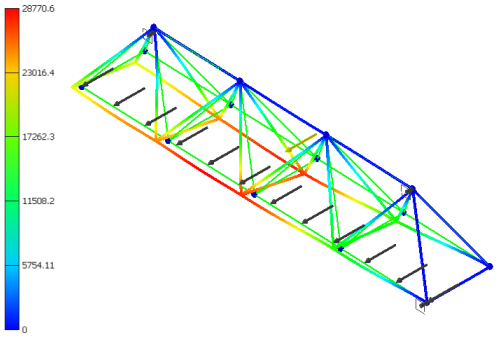

当您激活浏览器中的结果时,将显示所有梁的颜色图以及比色图表。颜色栏将遵循指定结果类型(数量)的设置。梁将以指定比例显示,同时根据计算的结果显示比色图表。

对于静态分析,将计算力、力矩和应力。
法向应力和两个剪切应力可定义应力状态。当两个定义正向的轴朝向彼此转动时(使用右手法则),剪切应力为正。

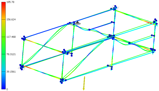

创建模态分析可提供计算指定频率数目的振动固有频率的方法。
您可以制作变形形状的动画,以显示与特定频率关联的模态形状。轮廓表示零件在振动时的相对位移。模式形状图像有助于理解结构件部件如何振动,但不代表真实的位移。若要查找指定频率下的所有模式类型,务必要确定接下来的两个或三个模式形状。
