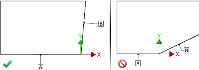

理想情况下,轴或平面基准特征与其约束的任何平动 DOF 正交。如果该角度太大或太小,则 DRF 具有较差的可重复性。当角度大于 150 度或小于 30 度时,将会显示此消息。
下图显示了两个类似的示例,其中,DRF A|B 中的基准特征 B 沿 DRF 的 X 轴约束零件的平动。
在左侧的示例中,基准特征 B 与 DRF 的 X 轴之间的角度为 85 度。由于该角度背离 90 度,因此 DRF 的可重复性降低。
在右侧的示例中,基准特征 B 与 DRF 的 X 轴之间的角度为 25 度。此示例导致与此指导工具消息相关的测试失败。

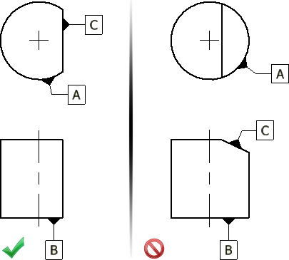

理想情况下,平面基准特征与其约束的任何转动 DOF 的转动轴平行。如果该角度接近 90 度,则 DRF 具有较差的可重复性。当角度大于 60 度时,将会显示此指导工具消息。
下图显示了两个类似的示例,其中 DRF A|B|C 中的基准特征 C 可约束零件绕基准 A 轴的转动。
在左侧的示例中,基准特征 B 与基准 A DRF 的转动轴是平行的。由于轴 A 与基准特征 C 之间的角度接近 90 度,因此 DRF 具有较差的可重复性。
在右侧的示例中,基准特征 C 与 A 的转动轴之间的角度为 65 度。这种情况导致与此指导工具消息相关的测试失败。
