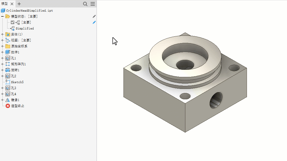

创建零件模型状态
您可以使用零件模型状态来捕获制造流程、创建零件的简化版本或创建零件族。
注: 如果您需要可以管理和发布的单独文件,不妨考虑使用 iPart。
- 创建一个零件文件,使其包含模型的常见特征。
- 在浏览器中,在“模型状态”文件夹上单击鼠标右键,然后单击“新建”。
系统会复制激活的模型状态。
- 为模型状态指定唯一的名称。
- 将编辑范围切换到适当的设置,然后根据需要继续添加、修改和抑制特征。
- (可选)编辑 iProperty 以指定唯一的属性。
- 若要添加模型状态,请执行以下操作之一:
- 在“模型状态”文件夹上单击鼠标右键,然后选择“新建”。
- 在现有模型状态上单击鼠标右键,然后选择“复制”。
- 为每个模型状态指定唯一的名称。
- 根据需要,添加、抑制或修改特征。
- 双击浏览器中的模型状态以将其激活。
- 保存文件。
