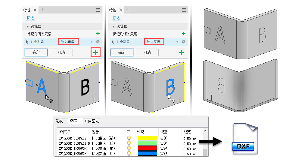

  1. 单击“钣金”选项卡或“三维模型”选项卡 “修改”面板 “标记”。
    • 选择“标记曲面”以将标记应用于单个面并框起文本。
    • 选择“标记贯穿”以将标记应用于多个面,并根据选定的字体将文本字符转换为单划路径。
  2. 选择草图文本或几何图元。如果不存在草图,系统将提示您选择要放置标记的面,然后在该面上激活草图。
  3. (可选)单击“添加标记集”,并继续选择文本或草图几何图元。您可以为每个成员设置“标记曲面”或“标记贯穿”。
  4. 通过选择“投影”或“折叠”来指定特征行为。
    • 将草图几何图元投影到面。选择此方法和所需的方向选项。
    • 将草图几何图元折叠到圆柱面。选择此方法和目标面。
  5. 单击“应用” 以继续使用标记命令,或者单击“确定”以完成操作。

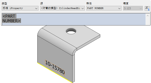

  • 您可以使用草图文本中的 iProperty 值来创建与 iProperty 值关联的标记特征。

导出标记特征图层信息
若要导出带有 DXF/DWG 图层信息的标记特征,请执行以下操作:
  1. 在折叠模型中或展开模式下创建带有一个或多个标记特征的钣金零件。
  2. 创建展开模式。
  3. 在浏览器中的“展开模式”上单击鼠标右键,然后从关联菜单中选择“保存副本为”。
  4. 输入一个文件名,然后在“另存为”类型值字段中选择 DXF 或 DWG。
  5. 单击“保存”。
  6. 在“展开模式 DXF/DWG 导出选项”对话框中,单击“图层”选项卡。
  7. 滚动至标记特征图层名称,然后进行所需的任何更改。
  8. 单击“确定”以完成。
