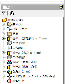

在浏览器中显示有关零件特征的详细信息。 在零件环境、钣金零件环境、部件装配视图环境和工程图环境中,均可使用扩展的特征名称。
