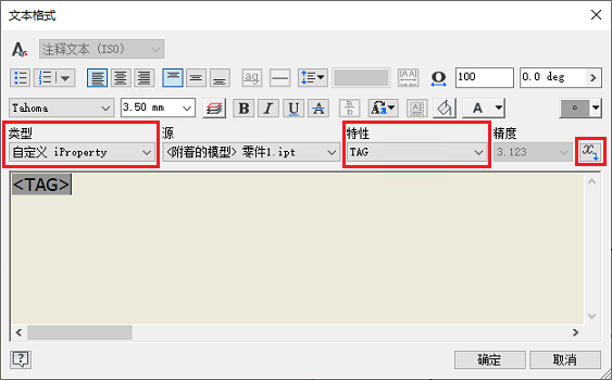

将实例特性显示为指引线注释
  1. 在功能区上,单击“标注”选项卡 “注释”面板 “指引线文本”。
  2. 在几何图元上选择固定点。
  3. 单击以放置指引线端点。
  4. 在“文本格式”对话框的“类型”列表框中,选择“自定义 iProperty”。
  5. 在“特性”列表框中,选择所需的实例特性。
  6. 单击“添加”。
  7. (可选)将更多实例特性值添加到注释。
  8. 单击“确定”关闭“文本格式”对话框。
  9. 注: 如果零部件实例具有同名的实例特性和 iProperty,指引线注释将显示实例特性值。实例特性值的优先级高于自定义 iProperty 的值。

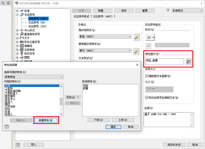

在引出序号中显示实例特性
  1. 在功能区上,单击“标注”选项卡 “表格”面板 “引出序号”。
  2. 在图形窗口中,选择要附着引出序号的零部件几何图元。
  3. 移动光标并单击以添加指引线顶点。
  4. 单击鼠标右键,然后单击“继续”。
  5. 继续放置引出序号。完成后,单击鼠标右键,然后单击“取消”。
  6. 在引出序号上单击鼠标右键,然后选择“编辑引出序号样式”。
  7. 在“样式和标准编辑器”对话框 “特性显示”区域中,单击“特性选择器”。
  8. 在“特性选择器”对话框中,单击“新建特性”。
  9. 填写实例特性名称,然后单击“确定”。
  10. 单击“确定”,然后单击“保存并关闭”以关闭“样式和标准编辑器”对话框。

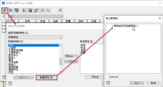

在明细栏中显示实例特性
明细栏显示 BOM 表中的数据。
  1. 在功能区上,单击“标注”选项卡 “表格”面板 “明细栏”。
  2. 使用所需的选项设置明细栏,并将明细栏放置在工程图纸上。
  3. 双击明细栏,然后单击“列选择器”。
  4. 在“明细栏列选择器”对话框中,单击“新建特性”。
  5. 填写实例特性名称,然后单击“确定”。
