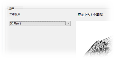

最小化要导入的元素数
Revit 文件可能非常大。您可能不想导入整个建筑!而是应仅导入其他 Inventor 零部件依赖的 Revit 元素,可能还导入几个其他元素来提供视觉提示。“依赖”意味着您要从正在创建的新 Inventor 零部件引用该元素,例如,将元素的几何图元投影到新零部件的草图中。或者,将新零部件约束到所导入 Revit 元素的面。这些元素相对于建筑中的元素总数而言,可能非常少。
如何最小化元素数
在导入过程中,通过选择适当的 Revit 三维视图,可以控制元素数。
花些时间与 Revit 用户讨论您的项目或设计,以确定完成设计所需的最小元素数。通常,这些元素都与设计建立直接的连接,可能还需要几个其他元素来查看上下文。
