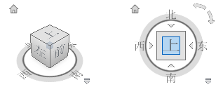

可选指南针会显示在 ViewCube 下方。它指示哪个方向定义为模型的正北。

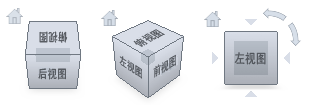

视图发生更改时,ViewCube 会重新定位,以在视觉上提供有关模型当前视点的反馈。
若要控制模型的视图,可以执行以下操作:
单击 ViewCube 或指南针来重定向模型时,该模型将围绕您上次所选对象的中心点旋转。
