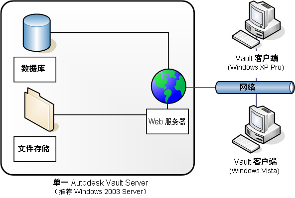

共享环境中的 Autodesk Vault Basic 由两个组件组成:Vault 服务器和 Vault 客户端。服务器用于存储所有设计信息的主要数据文件。客户端用于访问存储在服务器上的文件。
