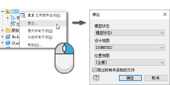

使用配置可维护一组通用设计或一系列设计。使用表达可控制设计的视图和位置方面。
