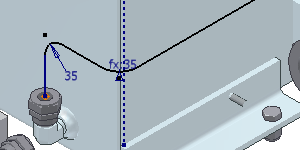

导出布线 是基于部件中的三维草图创建的。 基础草图 可以基于标准 Autodesk Inventor 部件或三维布管管路部件中存在的任何零件中的几何图元来创建。它必须在任何管线的外部。使用三维草图创建导出布线,生成的导出布线与从基础草图中选择的布线包含完全相同的几何图元。
三维草图可以位于零件外部,例如,您可能要创建只与零件中的几何图元平行或垂直的独立的草图线。若要使用零件中的几何图元,需要针对基础草图,在草图元素和零件中的几何图元之间应用约束。三维约束(例如平行和垂直)对正交三维布管设计系统来说很重要。有效的基础草图包括:
只能在单个基础草图中选择草图元素。您可以在基础草图中选择草图线和圆弧以创建导出布线。样条曲线不是有效的选择。
