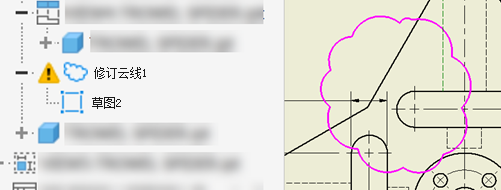

与其他工程图标注一样,如果修订云线未闭合或定义不当,它将在画布中变为洋红色,并且浏览器节点将显示一个警告三角形。这表示您需要采取措施来解决草图内容的问题。您可以:
- 在修订云线浏览器节点或画布中的云线上单击鼠标右键,然后单击“恢复”以激活设计医生并开始评估错误。
- 展开修订云线浏览器节点,并编辑修订云线草图。
- 双击修订云线以编辑草图。
