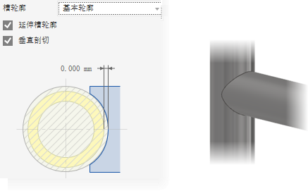

在功能区上,单击“设计”选项卡
“结构件”面板
“端部”。
单击以选择要开槽的结构件。
单击以选择表示开槽形状的结构件。
