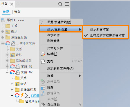

下图显示了可以从管线的关联菜单中访问的显示设置。
允许更新整个管路或指定的管线。选择“显示所有对象”选项后,关联的管线和管路将显示为已填充,并且自动响应更改。将新管线和管路添加到主管路部件时,这是默认设置。
延时整个管路或指定管线的自动更新。选择“延时更新并隐藏所有对象”选项后,关联的管线和管路将显示为中心线。基础零部件将隐藏且不响应更改。
延迟的管线在浏览器中由闪电图标指示。
