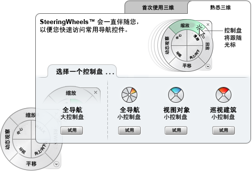

SteeringWheels 也称为控制盘,是一些跟踪菜单(跟随光标)。它们将许多常用导航工具组合到一个界面中。
与 SteeringWheels 进行交互的主要方式就是按住并拖动按钮。
第一次显示 SteeringWheels 并且当前为三维视图时,将显示控制盘的“首次使用”气泡。“首次使用”气泡包含了对控制盘的说明。
您可以通过切换样式或调整不透明度来控制控制盘的外观。控制盘(二维导航控制盘除外)具有两种不同样式:大型和小型。
控制盘的大小可控制按钮的大小以及是否在控制盘上显示标签。不透明度级别控制控制盘挡住的模型中的对象的可见性。
当您将光标移动到控制盘上的每个按钮上时,控制盘下方会显示工具提示。这些提示会告诉您当单击按钮时会执行的操作。
与工具提示类似,当您激活控制盘上的某个导航工具时,即会显示工具消息和光标文字。工具消息提供有关使用工具的说明。工具光标文字会在光标旁边显示活动导航工具的名称。禁用工具消息和光标文字只会影响使用小控制盘或全导航控制盘(大)时所显示的消息。
