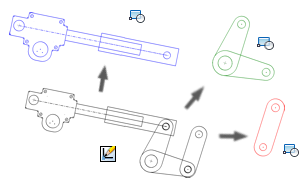

在许多部件设计中,刚体形状是重复的。您可以使用草图块来捕捉此类形状作为固定集合,或在需要的地方放置该集合的实例。
您可以定义嵌套的草图块并放置这些块的柔性实例。这些柔性实例保留指定的自由度,使它们可以仿真运动子部件。
在二维零件草图中创建草图块,并且草图块只能由草图对象组成。草图块定义包含在“块”文件夹中,而草图块实例位于父草图下。您可以控制块定义和实例的外观及格式。
在自上而下设计布局中使用草图块表示零部件。在创建草图块后,可以将块实例添加到布局中。在设计中多处位置添加零部件的方法具有快速性和关联性。对块定义的任何更改都将传递至所有块实例。
