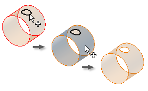

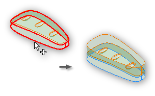

使用“边界修剪”来清理和修复由转换质量较差的曲面导致的修剪曲线。“边界修剪”重新构建曲面以利用相邻曲面上线框或边。这些边和线框必须创建一个闭合回路用作新的修剪曲线,并且它们必须位于曲面的边框内。以下是使用“边界修剪”来修复转换曲面的典型工作流:
提取一个或多个回路时,可以取消修剪曲面,使用未由原始边修剪的曲面来替换该曲面。回路被提取后就成为线框,可用来与其他线框或边一起形成新的修剪曲线
如果原始框线已形成质量较差的修剪曲线,您可以使用其他曲面的边来形成修剪边界。也可以将原始线框与其他曲面的边结合使用。“提取回路”命令包含“删除线框”选项,因此您可以删除该曲面现有的边而不用将其更改为线框。
