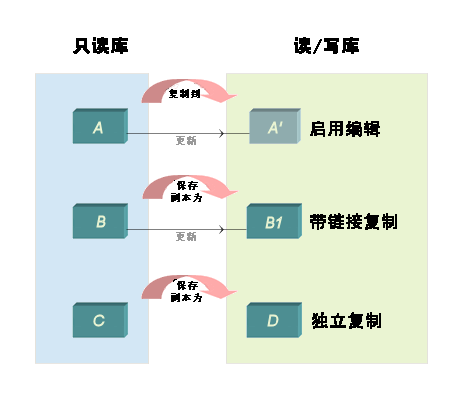

复制到 复制族数据。它不会在可读写库中创建父族的物理副本。父族在“合并视图”和在其中复制可读写库的视图中标记为可编辑。复制的数据包会在父族更改时接收更新。所有用户在族表和族特性中的编辑都保留在可读写库中,并且可在新版本的 Inventor 中移植。
通过链接或不通过链接保存副本到父族 在用户库中创建父族的物理副本。在“合并视图”中,复制的族从父族单独显示。仅复制的族显示在可读写库的视图中。用户可以编辑复制的族的表格和特性。父族和复制的族之间的链接使您可以同步复制的族与其父族。
以下方案显示将族复制到可读写库的概述:
仅当编辑了父族并且使用“更新工具”同步包含所复制族的库时,该链接才有作用。如果父族和复制的族之间的链接处于激活状态,则“更新工具”会将父族中的更改传递给复制的(子)族。如果在父族和复制的族中编辑了相同的数据,则所有编辑内容都保留在读/写库中。
