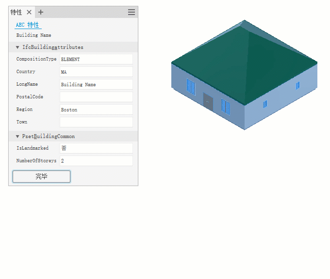

AEC 特性
如果您选择“作为参数”选项,则这些是作为 AEC 特性导入的 IFC 特性。这些特性:
  • 为只读。
  • 使用“AEC 特性”面板进行查看。
  • 可以根据需要复制和粘贴值。
  • 使用与 Inventor 特性相同的名称,使用“IFC_”前缀来明确哪个是 IFC 特性。
  • 随着对 IFC 文件的更改而更新。在 IFC 编写应用程序中进行更改。
若要访问 AEC 特性,请执行以下操作:
  1. 在模型浏览器中,展开导入的模型节点以找到要查看其特性的元素,或使用浏览器搜索功能。
  2. 在浏览器节点上单击鼠标右键,然后在关联菜单的下端,单击“AEC 特性”。
  3. 或者,将选择选项设置为“选择零件优先”,然后在画布中选择零件。
