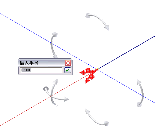

对于带折弯的管件样式,还可以输入精确的折弯半径。

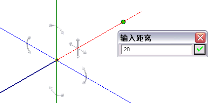

若要输入精确距离,请在光标暂停在三维正交布线的方向轴上时,输入值。您还可以单击鼠标右键,然后选择“输入距离”。

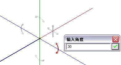

输入角度的操作与此非常类似。当光标暂停在旋转箭头或弯头旋转箭头上时输入值。您还可以单击鼠标右键,然后选择“输入角度”。
当光标暂停在三维正交布线的旋转箭头或方向轴上时,输入精确距离值。
输入距离值。
输入角度值。
若要查看当前的折弯半径,请将光标停在半径箭头上。单击显示内容为折弯半径输入其他值。当光标暂停在半径箭头上时,便可以输入新值。
新半径仅影响下一个折弯。以后所有的折弯都将使用“三维布管样式”对话框中所设置的默认半径。
