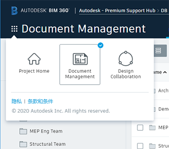

  2. 访问项目的 Document Management 模块。
  3. 在 BIM 360 Document Management 中,您可以检查共享文件。可以在 Inventor 中参考或导入已发布的包(带有或不带链接)。

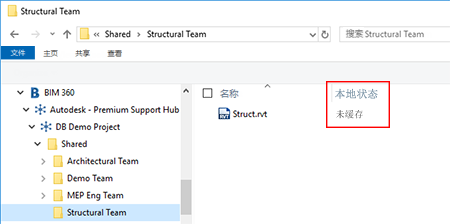

  4. 您可以通过 Windows 资源管理器检查共享文件。BIM360 驱动器显示为文件夹,可在那里查找共享文件。文件会列出并具有未缓存本地状态。它们位于云中。
    注: 在 Inventor 中打开 BIM 360 Revit 文件时,该文件将在打开过程中缓存。
