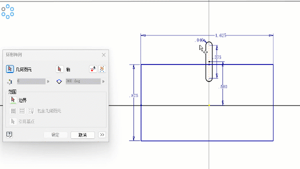

草图阵列
现在,您可以使用一条草图边界,仅阵列化该边界内的草图几何图元。您可以确定在阵列中使用哪些几何图元,如仅使用边界内的几何图元、形心在边界内的所有几何图元,或使用基点来确定,将使用基点在边界内的所有几何图元。
