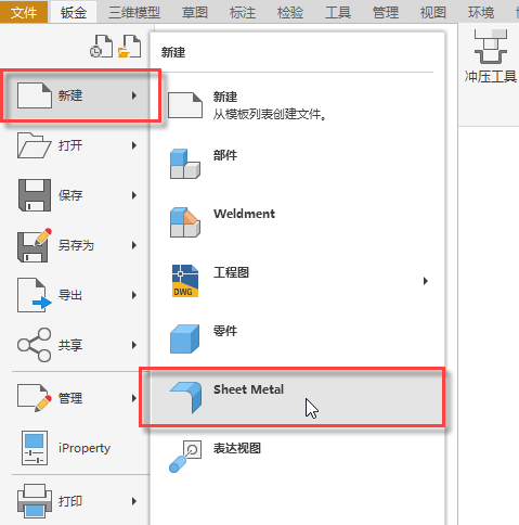

从“文件 > 新建”菜单访问钣金功能
在此版本的 Inventor 中,访问钣金功能变得更加方便。现在,在“文件 > 新建”菜单下以及在快速访问工具栏 (QAT) 上的“新建”下拉菜单中均可直接访问该功能。默认使用位于活动模板文件夹中的 Sheet Metal.ipt 模板文件。

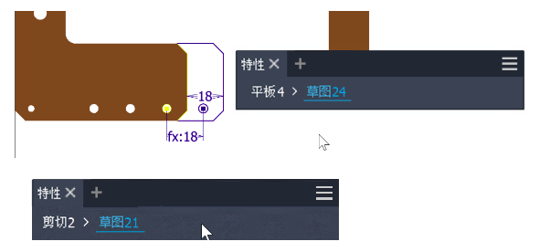

面和切割草图面包屑导航增强功能
在此版本中,对草图面包屑导航添加了以下增强功能:

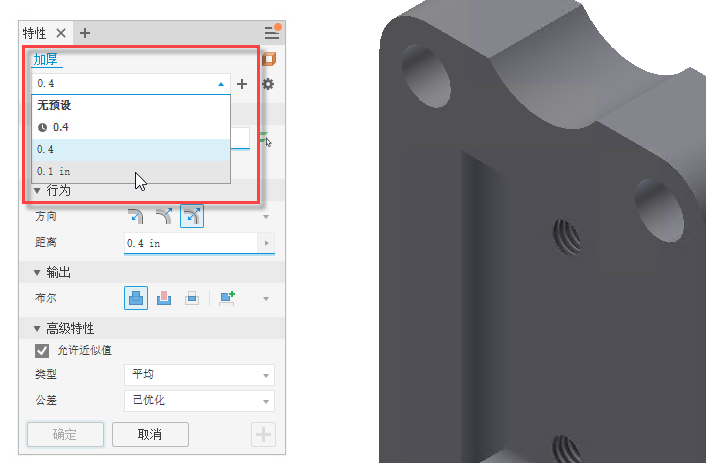

“加厚/偏移”预设
“加厚/偏移”命令现在包含定义预设的功能。可以使用设定值指定您自己的预设。
有关详细信息,请参见使用预设

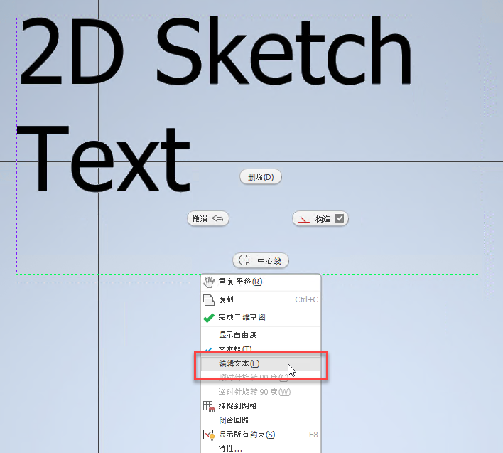

编辑文本,编辑框
在零件草图和部件草图中,可以直接编辑文本。首先,选择边界几何图元,无论是点还是线。然后,单击鼠标右键并选择“编辑文本”或“编辑框”。
