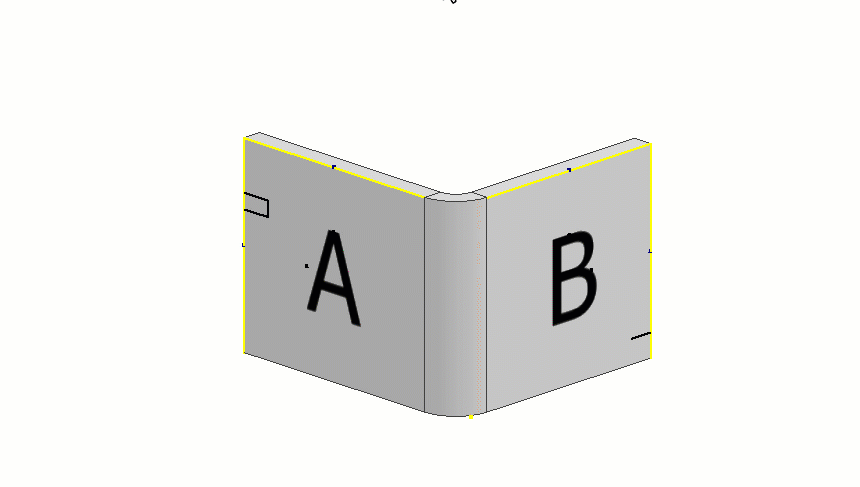

“标记命令”,这是用于标准零件和钣金零件的新特征命令。
使用草图文本或几何图元可以为模型添加标记特征。
使用“标记样式”可以控制标记特征的造型和导出特性。使用“样式和标准”编辑器可以管理标记样式。
导出到 DXF 或 DWG 文件中的特定图层。
查看新的标记特征指导教程。

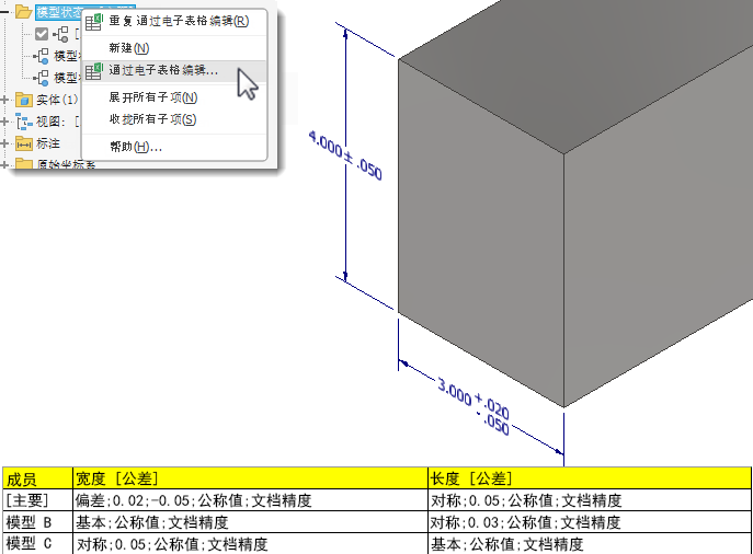

公差:模型状态支持对每种状态使用唯一的公差设置。

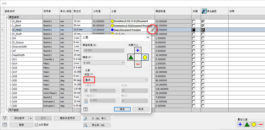

基本公差:参数编辑器提供了对基本公差的访问,可以升级基本公差并使用模型中的三维标注进行同步,以及在图形中检索。
对于草图尺寸,“基本”也可访问。
如果您愿意,可以在 Excel 电子表格中配置公差、文本和布尔型参数,并在模型状态、iPart 和 iAssembly 中使用它们。

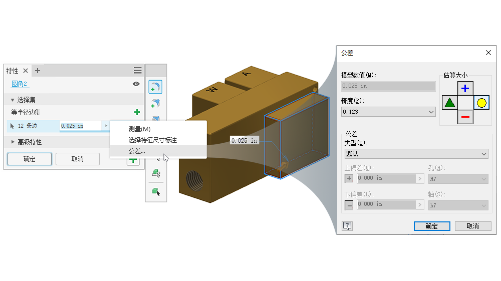

圆角:将公差应用于圆角参数。

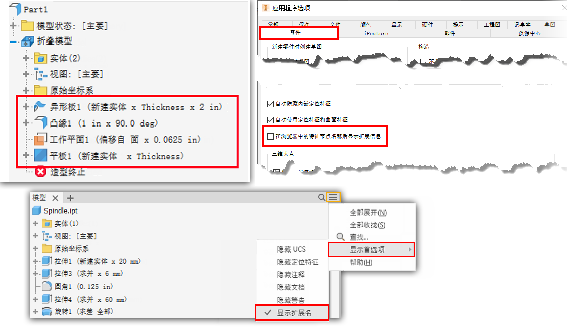

钣金:扩展浏览器信息可用于钣金零件。可以从“应用程序选项”>“零件”选项卡或从浏览器节点激活该选项。

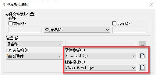

“工具”>“文档设置”>“建模”选项卡 >“生成零部件选项”对话框新增了“钣金模板”选项,可让您选择或浏览到用于创建新钣金零件文件的模板。

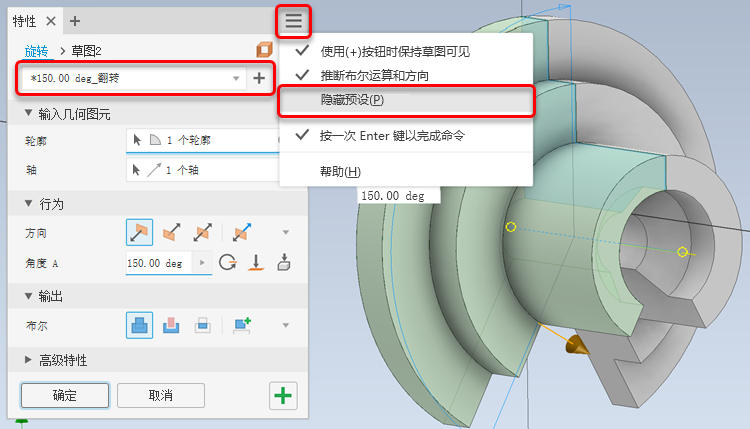

拉伸和旋转:“拉伸”和“旋转”特征的所有特性面板设置都保留在预设中,以方便重用。

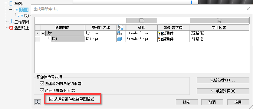

草图格式:“衍生”对话框新增了“从源零部件链接草图格式”选项。它可以控制在源零件中的线被更改时衍生零件中的草图块是否更新。

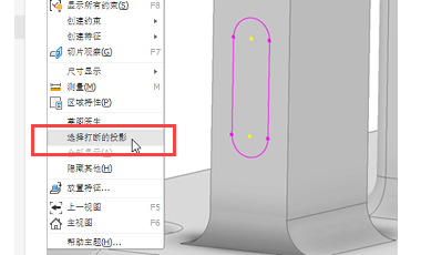

投影几何图元:现在,可以选择草图中所有解除引用(或出现问题)的投影几何图元,以便可以快速删除或查看该几何图元以进行修复。

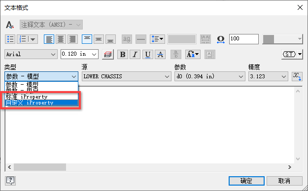

模型草图文本:在零件草图文本中使用激活模型中的标准 iProperty 和自定义 iProperty。

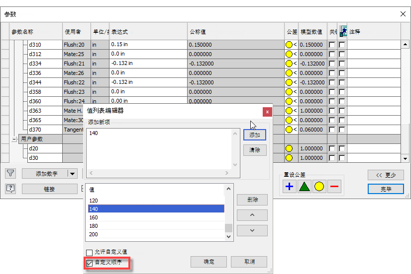

iLogic:可以将外部规则和全局表单添加到功能区,以数字方式对多值参数的顺序进行排序,然后使用 Measure.PreciseExtents 获取更精确的曲线零件结果。

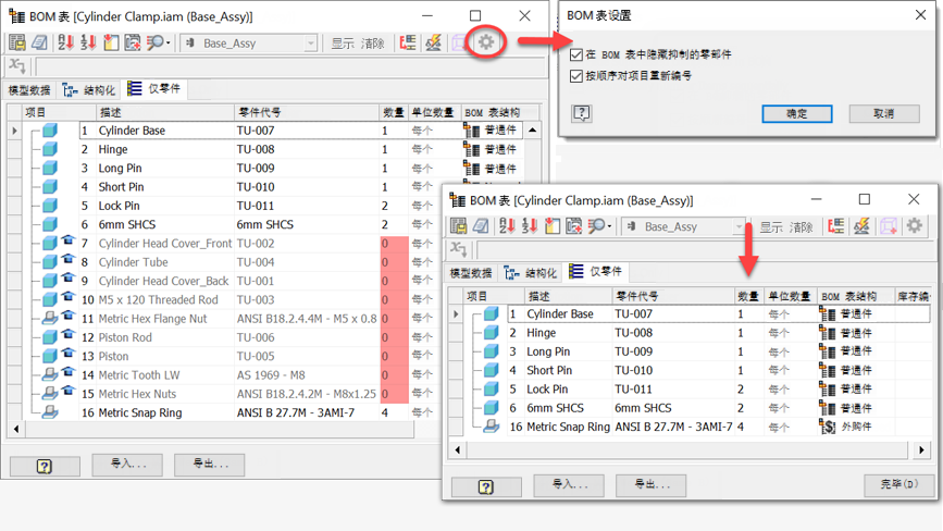

部件 BOM 表:新的“BOM 表设置”选项可关闭受抑制零部件的可见性,并按顺序对条目进行编号。

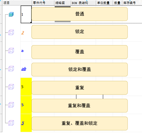

BOM 表条目号具有多个显示状态,以指示正常、锁定、替代和重复状态或各种组合状态之间的差异。

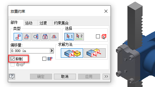

约束:使用新对话框选项时,抑制约束变得比以往更加简单。可以创建约束并同时将其抑制,然后在选择时解除抑制该约束。

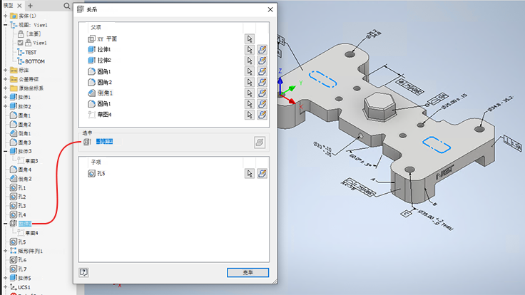

关系:“关系”命令适用于受抑制的零部件。

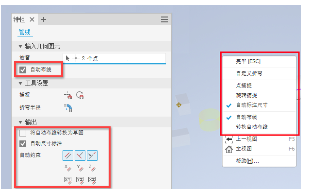

三维布管:“特性”对话框中的“布线”面板现在保留上次使用的值,以便在下次布线时重复使用。

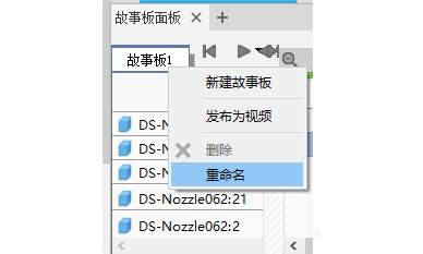

演示:在使用演示时,可以在创建故事板时重命名故事板,或者稍后选择重命名故事板。

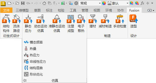

我们不断寻找将团队联系在一起的方法。以前,我们添加了将 Inventor 零件复制到 Fusion 360 设计工作空间的功能。此版本增强了连接性。在 Inventor 中,可以将数据直接传递到Fusion 360“衍生式设计”、“仿真”和“制造”工作空间。这使得在开始制造之前能够更轻松地创建早期设计理念和仿真。
Inventor 到 Fusion 360 的互操作性:
在 Inventor 中,启动 Fusion 360 衍生式设计、仿真和制造工具。Fusion 360 功能区在 Inventor 部件和零件环境中都可用。

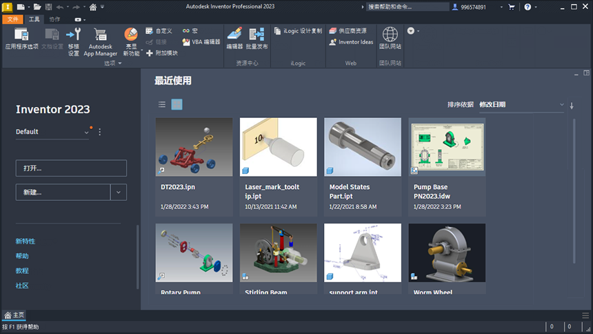

“主页”替换“我的主页”:重新设计的“主页”为 Autodesk 产品提供了一致的启动体验。

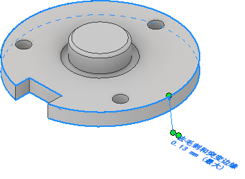

三维标注和基于模型的定义
向“常规标注”面板中添加了“基准目标”命令,以便您可以在不规则曲面上建立基准。
“基准目标”将添加到“样式”中。
添加了用户定义的三维标注基准目标平面。

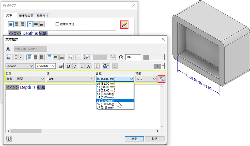

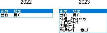

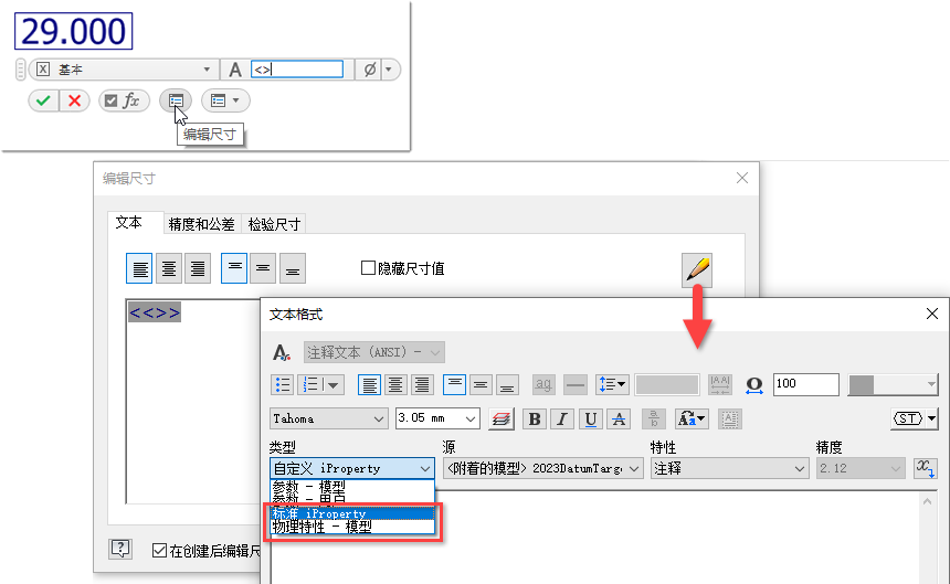

在向三维标注添加文本时包含特性。
在向三维标注添加文本时包含参数。
公差指导工具支持 ASME 2009 和 ISO 2012。

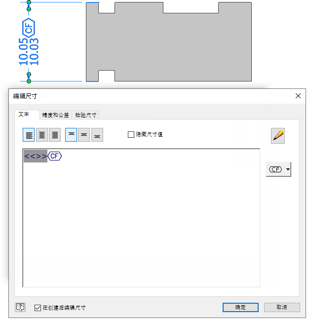

连续特征 (CF) 在三维标注“编辑尺寸”和“文本格式”对话框中可用。

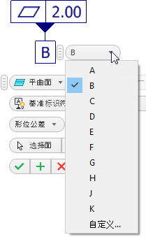

基准参考框已经过优化,以便于使用和用于自定义 DRF 标签。

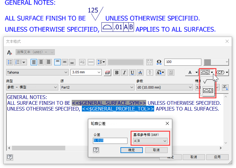

在注释中包含常规表面粗糙度和曲面轮廓标注。
将多个面、边和顶点与单条三维指引线关联。

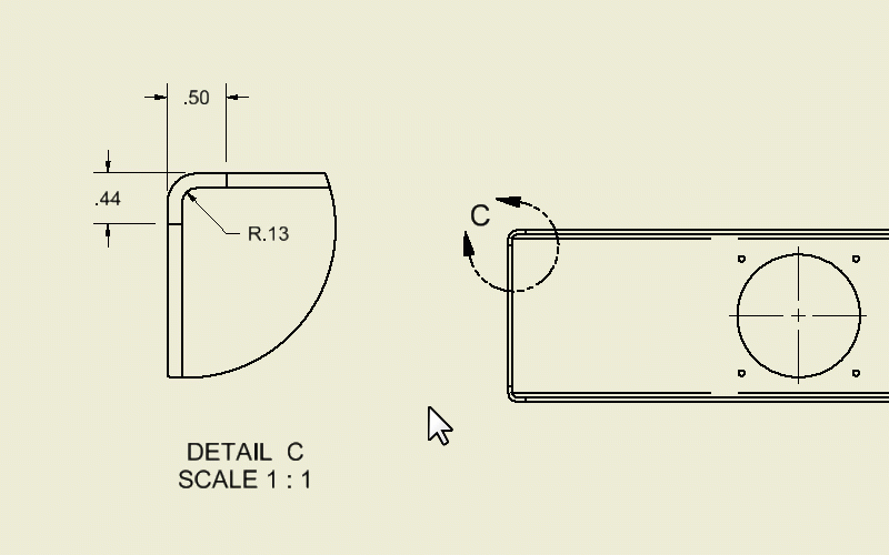

使用“编辑局部视图特性”可以将局部视图边界形状从圆形更改为矩形。

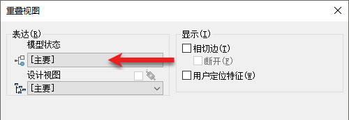

将模型状态与重叠视图结合使用。

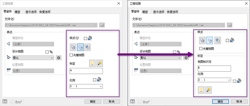

“工程视图”对话框具有更新的“视图”标签界面。

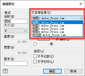

使用任意视图中的模型作为主特性源。

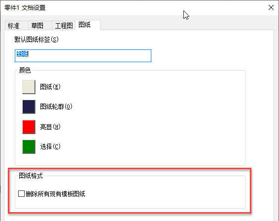

从预定义的图纸格式创建工程图时,会自动删除现有图纸。
从文本编辑器访问尺寸的任何特性字段。

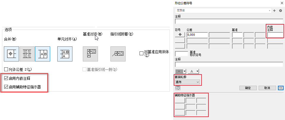

形位公差符号:形位公差符号上的“遍布”符号。使用“形位公差符号”对话框的“轮廓”下拉菜单中新的“遍布”选项。
您还可以根据 ISO 5458 和 5459 标准在“形位公差符号”对话框中输入前缀、后缀和辅助特征指示器。首先,使用“样式和标准编辑器”对话框中新增的复选框启用相应选项。另请注意,当您填充单元时,单元将变为启用状态。
“形位公差符号样式”对话框中添加了其他标识符,以符合 ISO 5458、ISO 14405-1:2016 和 ISO 1101 标准。
