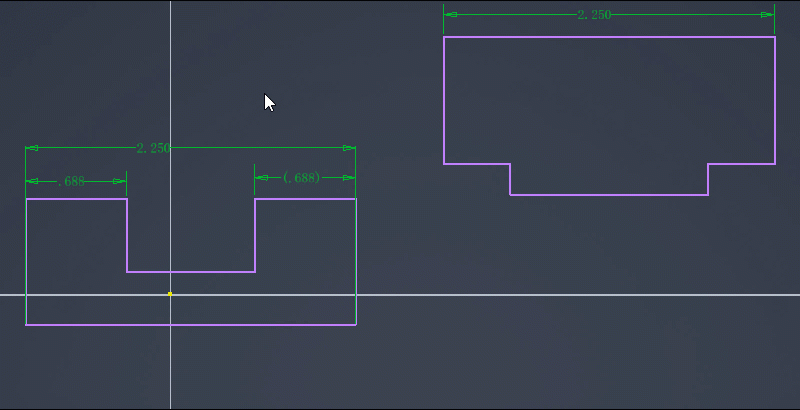

联动尺寸
联动尺寸值现在可以复制并粘贴到常规尺寸值字段中。

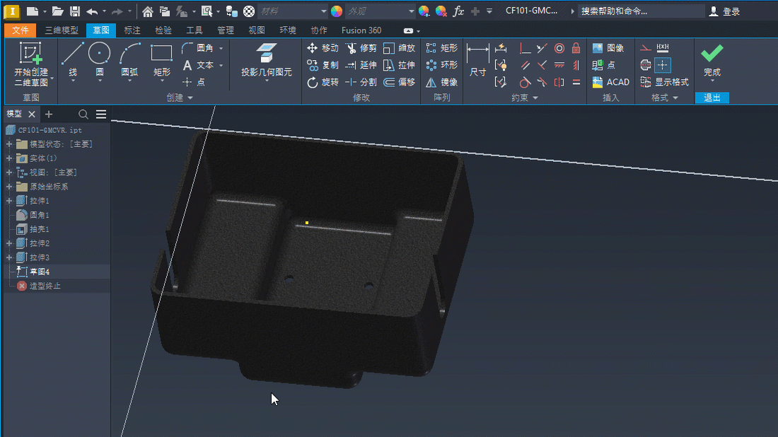

投影几何图元增强功能
当“投影几何图元”处于激活状态时,在按住 Shift 键的同时单击要投影的几何图元,可以在草图和构造几何图元之间切换。此增强功能适用于二维和三维草图。
有关详细信息,请参见关于投影草图几何图元将几何图元投影到二维草图中以及在三维草图中包含几何图元以及将曲线投影到曲面的步骤

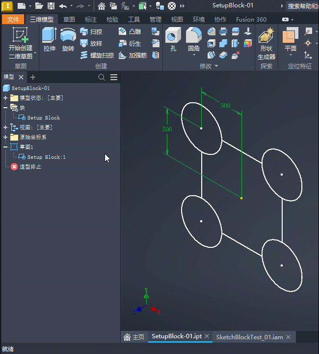

草图块
现在,当您将光标悬停在“块”文件夹(在零件和部件文档中)中的块浏览器图标上时,将显示“草图块描述”字段。
有关详细信息,请参见创建和编辑二维草图块以供重复使用的步骤
