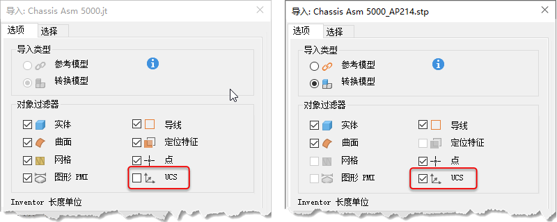

UCS 支持
JT 和 STEP 都支持在导入时包含 UCS 的选项。
Markdown 卡元数据
注意:UCS 导入适用于导出的不含 PMI 的 STEP 文件。
有关详细信息,请参见“将文件导入为 AnyCAD 参考或转换模型的步骤”。
