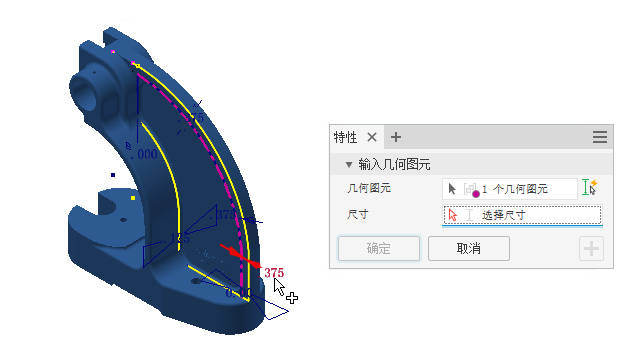

升级尺寸
在零件和部件中,您现在能够使用“标注”选项卡中新添加的“升级尺寸”命令,直接从选定草图或特征的尺寸创建三维标注尺寸。
选择特征或草图以启用尺寸,然后选择要升级的尺寸。
有关详细信息,请参见升级尺寸的步骤
