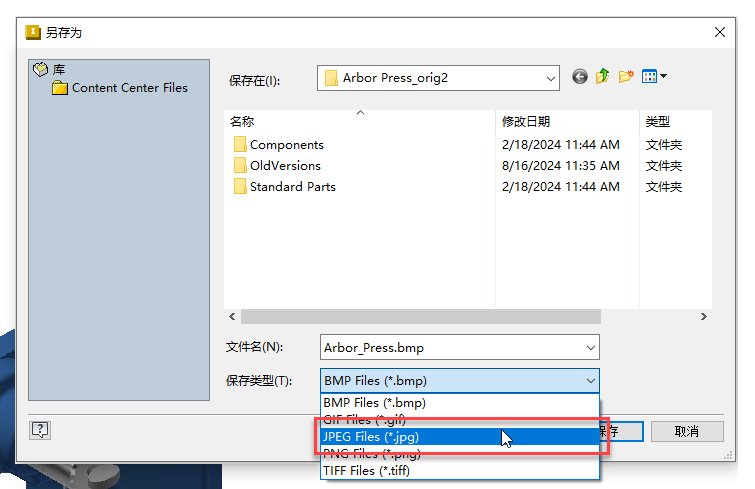

默认图像导出文件格式
Inventor 现在会记住上次使用的图像导出文件格式,从而将其应用于后续任务。
