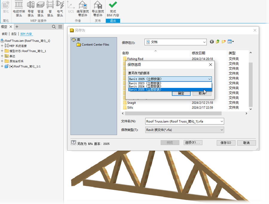

使用“简化”命令导出 Revit (*.RVT) 文件时,可从下拉列表中选择版本。
有关详细信息,请参见将模型导出为 RVT(Revit 格式)的步骤
使用 BIM 内容环境输出 RFA 文件时,单击“选项”按钮可访问 Revit 版本列表。
有关详细信息,请参见导出建筑零部件的步骤
