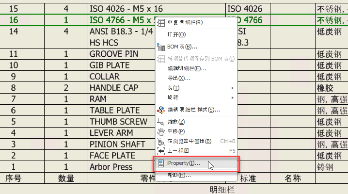

从明细栏访问 iProperty
现在,从明细栏中编辑零部件特性变得更为简单。选择零部件行,单击鼠标右键,然后选择“iProperty”。
