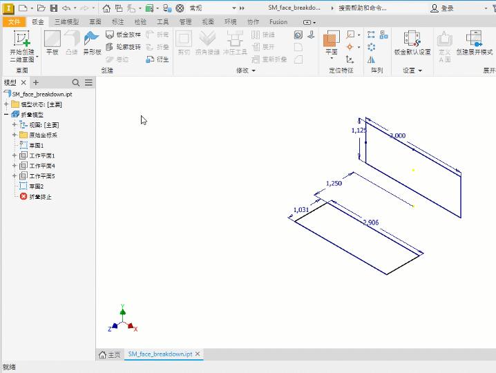

平板
有关详细信息,请参见在钣金中使用面的步骤

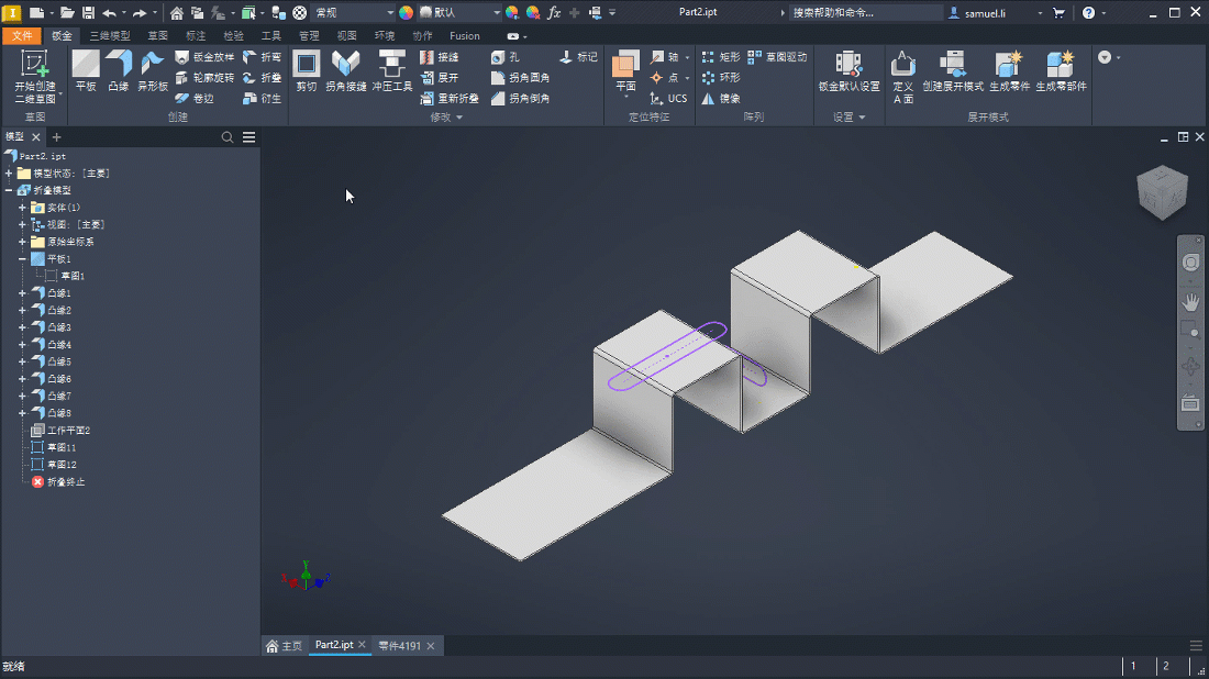

凸缘
有关详细信息,请参见在钣金中使用凸缘的步骤

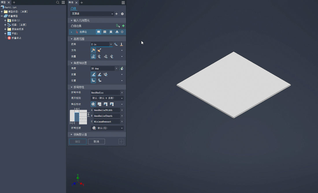

剪切
有关详细信息,请参见在钣金上使用切割的步骤
