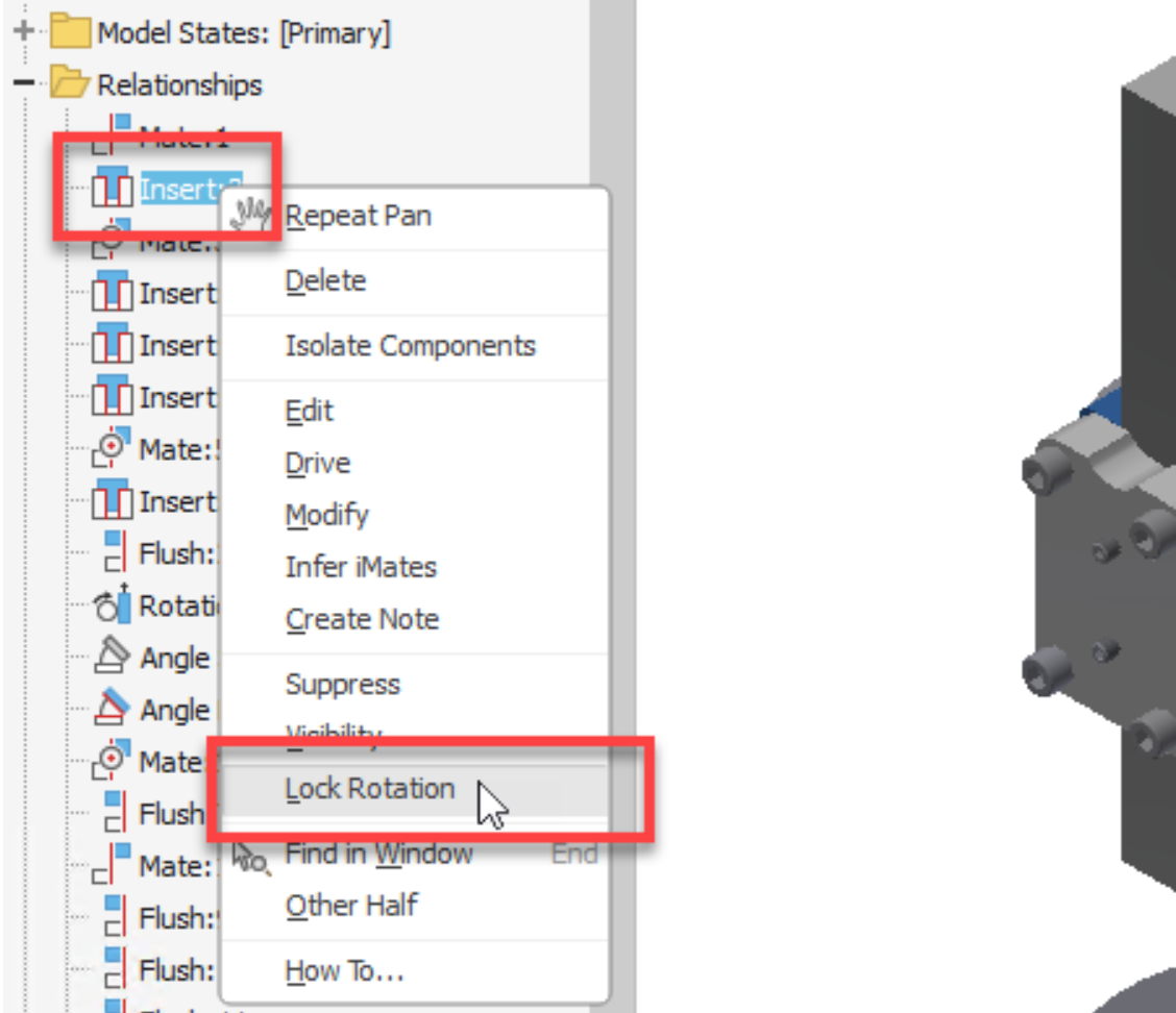

约束中的“锁定旋转”
以前,若要锁定约束位置,需要在对话框中选择“锁定旋转”选项。现在,“锁定旋转”选项已直接整合到“插入”约束类型的关联菜单中。在选择了多个“插入”约束的情况下,此选项也可用。
