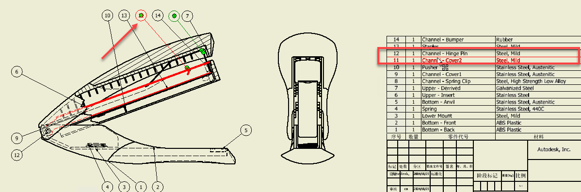

亮显明细表中的引出序号
当您选择一个或多个明细栏行时,相应的引出序号将亮显。引出序号交叉亮显可帮助您轻松找到与选定明细栏行对应的引出序号,从而更轻松地找到带有引出序号的零件几何图元。
要在明细栏行中交叉亮显的零部件选择
从此版本开始,当您选择几何图元时,相应的明细栏行将亮显(确保“选择零件优先级”选择过滤器处于活动状态)。此功能也适用于浏览器选择。

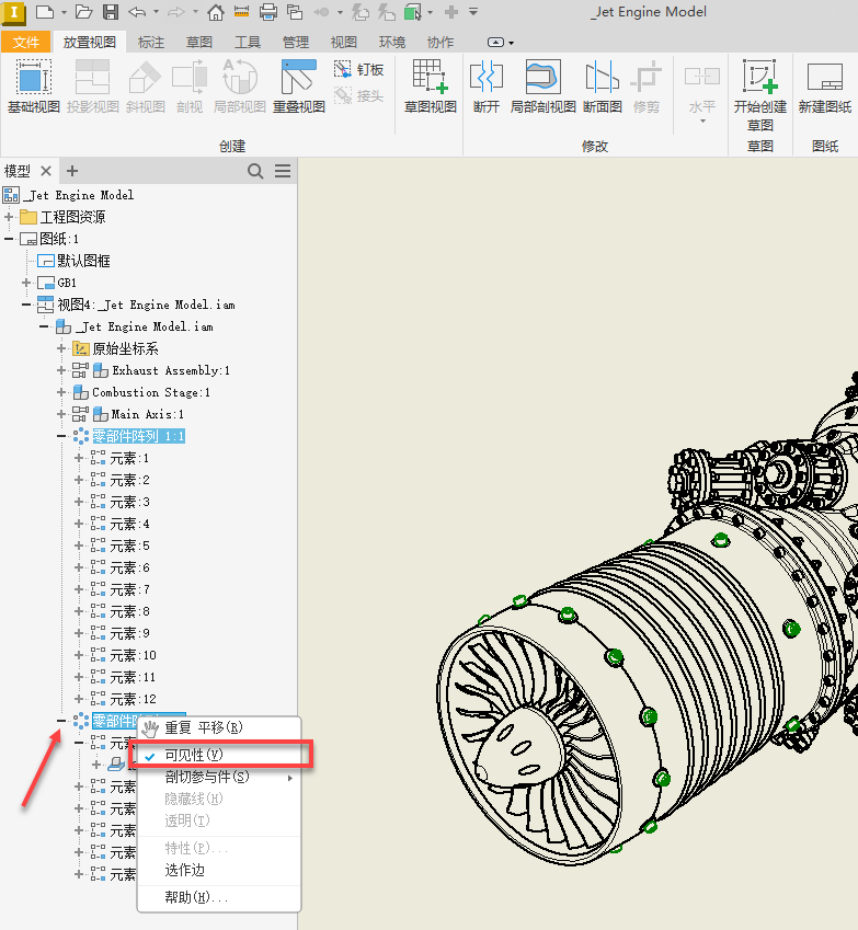

零部件阵列选择
现在可以在工程图浏览器中选择零部件阵列。选择零部件阵列将亮显(仅限)该阵列的浏览器条目以及图形中构成该阵列(或阵列的阵列)的所有零部件。此外,在关联菜单中还添加了“可见性”“选择边”选项。

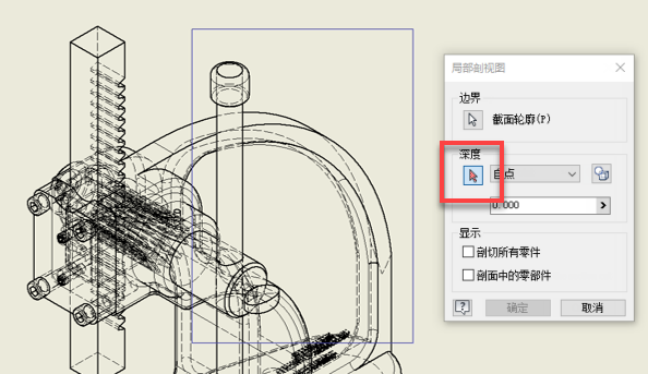

“局部剖视图”选择“显示隐藏的边”仅适用于预览
“局部剖视图”对话框已经过重新设计,能够更好地适应工作流,从而更易于使用且更加直观。
这些更改包括:
有关详细信息,请参见创建局部剖视图
