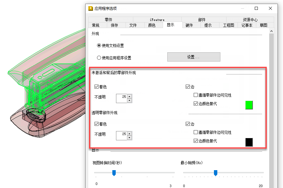

在视觉上区分画布中的透明零部件和非活动零部件
在画布中,透明零部件现在默认带边缘渲染,从而可以在视觉上将其与非活动零部件区分开来。在“应用程序选项”“显示”选项卡上,可分别自定义非活动零部件和透明零部件的视觉样式。在对话框的“未激活和背后的零部件外观”“透明零部件外观”区域中指定选项。
现在提供了用于渲染透明零部件和非活动零部件的边的更多控件。其中包括用于使用不同视觉样式跟随边可见性以及使用普通边颜色(而不仅仅是使用固定颜色)的选项。
有关详细信息,请参见“显示”选项卡参考(应用程序选项)

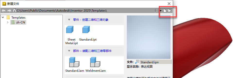

访问模板位置
现在,使用“创建新文件”对话框可以更轻松地访问模板文件。在右上角添加了以下两个选项:

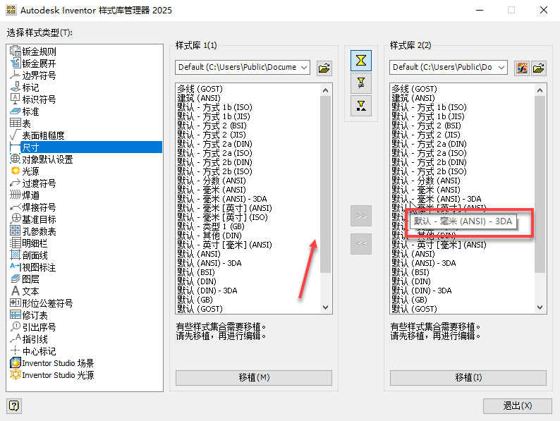

样式库管理器列表控件更新
在样式库管理器中,名称较长的样式现在具有水平滚动条,以便于阅读。此外,在所有样式中都添加了工具提示。
有关样式库管理器的详细信息,请参见样式库管理器参考
