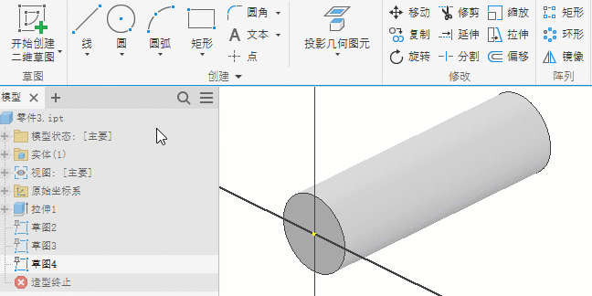

中点线
在二维草图环境中使用新添加的“中点线”命令可创建与线的中点对称的线。指定中点即可开始绘制直线。然后,单击以设置直线的终点,或使用编辑字段定义直线终点自中点的长度或角度。请注意,会在中点和选定的几何图形之间创建重合约束。
有关详细信息,请参见创建直线、圆弧和折弯
