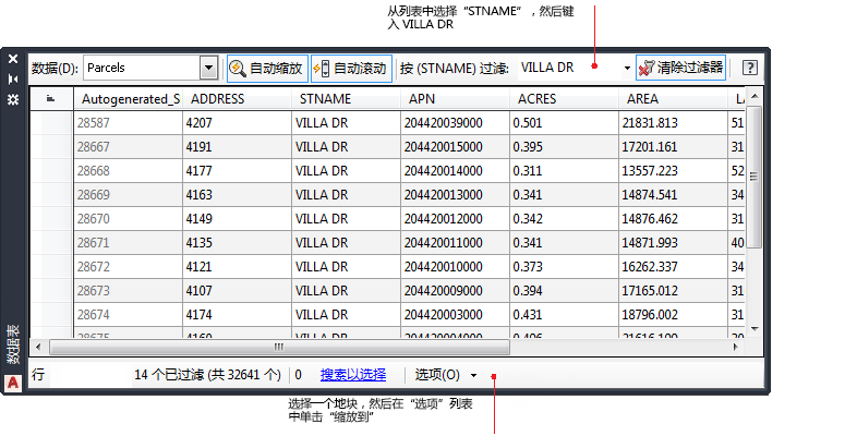

- 在“显示管理器”中,选择 Parcels 图层,然后单击“表”。
- 在数据表中,在“按以下条件过滤”列表中选择“STNAME”字段,然后在字段中输入 VILLA DR。
请勿拼写为“Drive”。
- 单击“应用过滤器”以仅显示 Villa Drive 上的地块。
使用数据表过滤出要查看的地块。
- 请确保“自动缩放”处于打开状态。
处于打开状态时,该按钮周围会有一圈边框。
- 在地块最左侧的深灰色字段中单击,以选择该地块。
注: 将数据表滚动到左侧以查看最左侧的字段。
AutoCAD Map 3D 工具集会缩放到选定地块。
- 记下“自动生成的 SDF ID”字段中的编号,因为您稍后还需要该编号。
