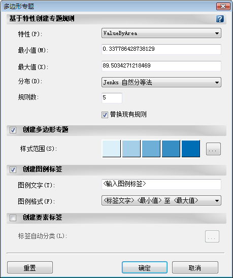

在此练习中,您将基于为 ValueByArea 定义的已计算特性创建一个专题。
使用已计算特性创建专题的步骤
Jenks 分布方法会根据要素的自然分等法对要素范围进行分组,从而将具有类似值的要素分在一组。该方法会在数据中显示自然分组,而非创建任意断开点。
“样式范围”是指定两种颜色之间的渐变色。
为下一个练习将“样式编辑器”保持为打开状态。
