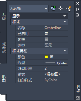

该样式的所有特性都显示在特性选项板的“显示”选项卡上,从中可以查看或修改这些特性。
