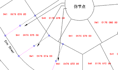

伪节点是仅由两个对象共享的几何链接中的不需要的节点。例如,长链接可能会被伪节点不必要地分成多个较短的链接。
使用“融合伪节点”清理动作,可以找到所有的伪节点,融合这些节点并合并这两个对象。这个选项将删除位于两个线性对象相交处的节点,但将顶点保留在原位上。
伪节点存在于两个链接的连接处。删除伪节点将在一个图层上创建一条单一的多段线。
在融合具有不同 Z 值的二维多段线上的伪节点时,将使用该对象上的第一个 Z 值。而在三维多段线中,将使用第一个顶点的 Z 值,对象保持为三维多段线。对于其他特性,将使用第一个对象的值。
